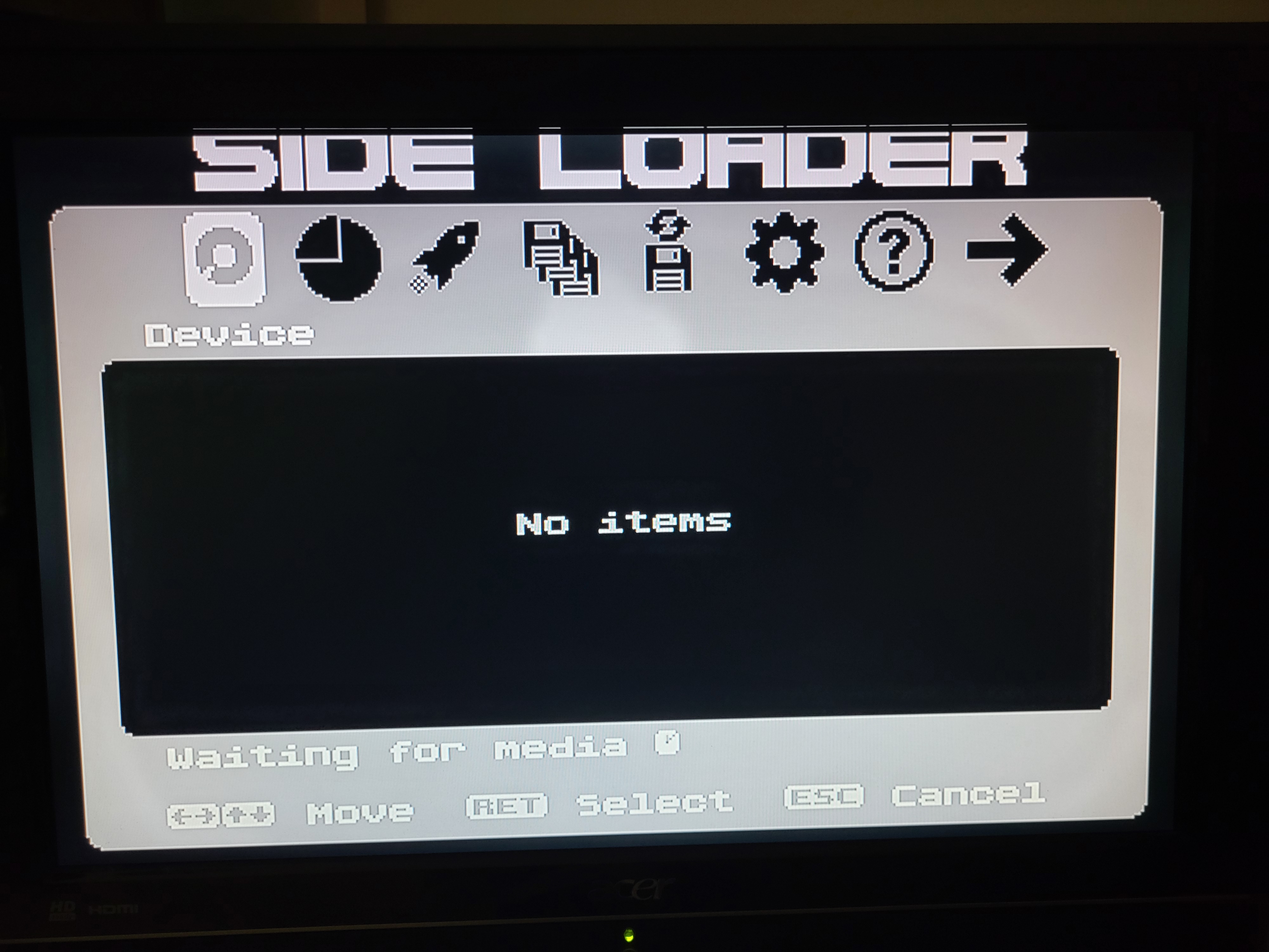

Ultimate 1MB Probleme beim Start, siehe Foto.
Nach Einschalten des Computers, wird stets ein SIDE Gerät gesucht (was ich nicht habe). Auf Tastatureingaben reagiert das Menü nicht, nach ein paar Minuten verschwindet die Gerätesuche und es bleibt nur "SIDE Loader" stehen, man kann nichts machen. Reset oder Neustart führt zum gleichen Verhalten. Mittels Help-Button beim Reset/Neustart komme ich leider nicht in die Konfiguration.
Was tun?
Bernhard
Try to flash EEPROM with firmware using sio2sd or classic floppy. I'm not sure (not remember if it's possible to read each EEPROM part and compare it with image file e.g. checksum to be sure that your flash is corrupted or not).
BR
Sorry, it is not possible to flash because keyboard is not working - only Reset key or poweroff works, Help key is not working, so is not possible to do a sio device boot. Also a modul Rom cartrigde is not working. I tried another keyboard (which is working in another computer), does also not help.
I changed the Rom chip 39sf040 with another from a (working) Ultimate Board and the situation will not change - strange! Where is the config stored, is it possible to erase that?
Bernhard

As I understood, there is not possible to run computer in config menu... are you sure that it's configuration issue? If you have other working computer with U1M you may swap it between two computers for test. There is EEPROM/SRAM with battery backup area on XILINX IC which is not available directly from Atari's flash software... maybe take the battery away for a moment?
Mach den Rechner stromlos und entferne die Batterie von der U1MB. Warte 5 Minuten, bevor Du die Batterie wieder einlegst. Damit wird die Konfiguration komplett resettet. Du solltest nun mit HELP gedrückt halten beim Einschalten / RESET wieder ins BIOS kommen. Wenn nicht, dann liegt vermutlich ein Fehler an der Tastatur, Tastatur-Decoder (die beiden 4050er) oder dem POKEY vor.

Da es in Lengenfeld regnet, habe ich mir den Rechner nochmal vorgenommen und nach dem Entfernen der Batterie komme ich zwar ins Standardmenu der Ultimate, aber die Tastatur reagiert nicht. Dann ist wohl doch was mit der Verarbeitung der Tastatureingaben im Argen.
Because of rainy weather, I spend some time with the faulty machine and it seems to be that keyboard signal processing is the clue and not the Ultimate board - I removed the battery and now the standard screen comes up, but keyboard is not working.

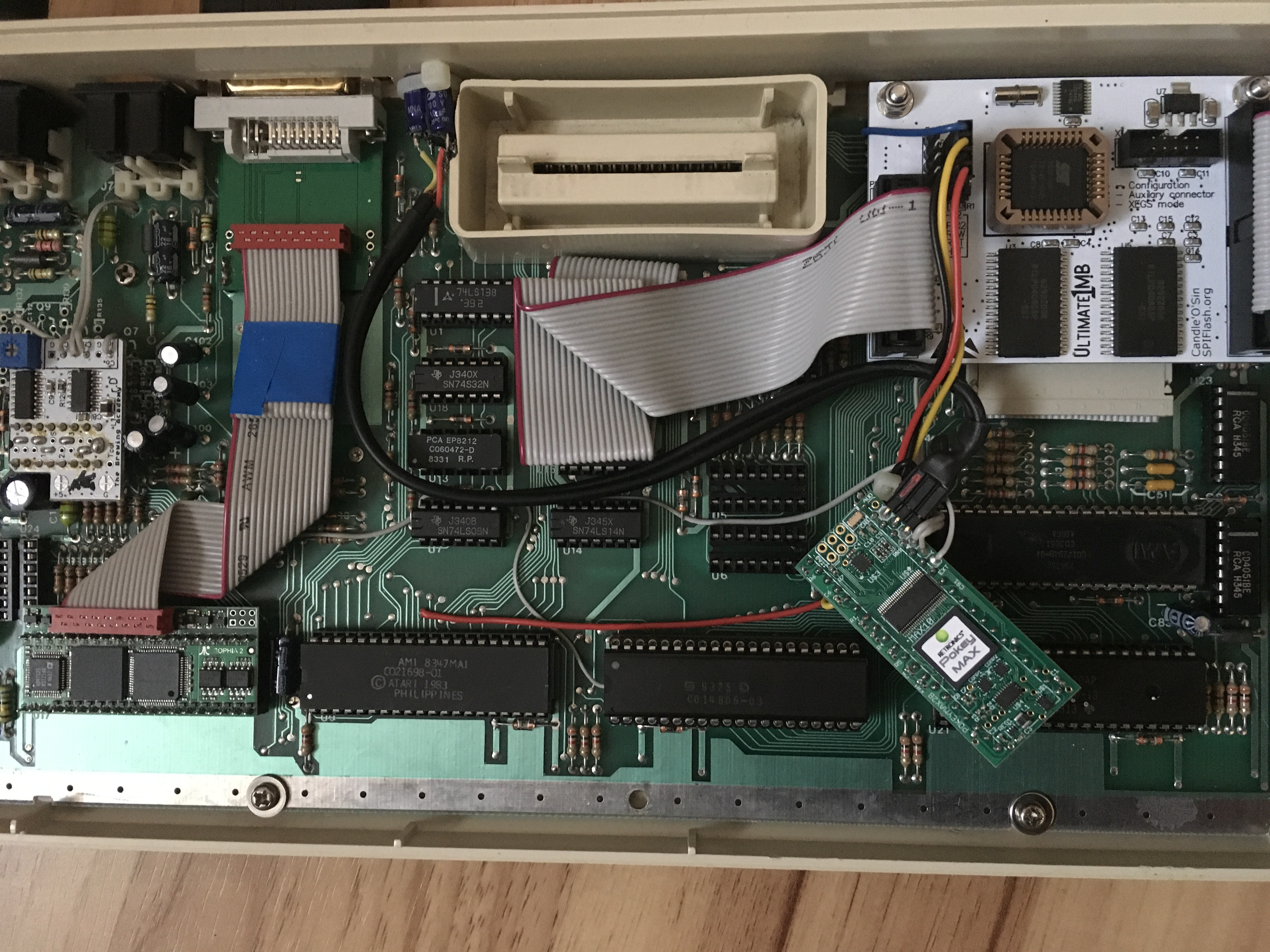

Ok, I‘ve found the root cause. Jürgen and pancio had the same hints and so I changed the Pokey Chip - Hurray! keyboard works then. @tf_hh: you upgraded the related 600XL with an Pokeymax board 2 years ago, is there a chance for repair or a new board is needed?
Bernhard
24sumo schrieb:
Ok, I‘ve found the root cause. Jürgen and pancio had the same hints and so I changed the Pokey Chip - Hurray! keyboard works then. @tf_hh: you upgraded the related 600XL with an Pokeymax board 2 year ago, is there a chance for repair or a new board is needed?
Bernhard
Das kann ich aus der Ferne nicht beurteilen. Am besten einmal zu mir damit, dann kann ich mir das ansehen. Alles andere ist nur Spekulation...
Ok, Danke Jürgen. Die Abbucler (Dirk, Uli) aus deiner näheren Umgebung werden den Rechner wohl von der Fujiama mitnehmen und dir dann beim nächsten Treffen geben. Lieben Dank für deine Mühe und Unterstützung!
